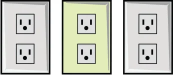

Шаг 4: проверьте каждую розетку и определите, что вставлено в каждую розетку
Для всех устройств наблюдения требуется источник питания определенного типа. Питание источника питания от электрической розетки или от беспроводной батареи может зависеть от того, как долго вы, как ожидается, будете находиться в комнате и есть ли у преступника доступ к вашей комнате.
Устройства, работающие от батарей, имеют ограниченный срок службы, однако те, которые работают от электроэнергии, могут использоваться для постоянного и длительного наблюдения.
Осмотрите розетки и определите все, что к ним подключено. Обратите особое внимание на все подключенное к розетке, что может показаться неуместным.

Соответствуют ли устройства и приборы в вашей комнате другим устройствам и приборам в остальной части комнаты или дома?
Размещены ли какие-либо из них в определенных местах или местах?
Отличаются ли эти устройства от комнаты к комнате?
Всегда следите за детекторами дыма, термостатами, розетками, светильниками и лампочками. Как правило, здравый смысл подсказывает, что все эти устройства должны совпадать и оставаться относительно похожими, поскольку они обычно являются оригинальными для конструкции комнаты или здания.
Если они отличаются, это может указывать на аномалию, которую следует изучить дополнительно. Что еще более важно, можно ли найти похожие устройства из комнаты в комнату, которые размещены в определенных местах или местах?
Если они ответят утвердительно, вам следует провести дополнительную проверку. Во время проверки вы всегда должны задавать себе эти вопросы и проводить дальнейшие проверки, если это необходимо.
